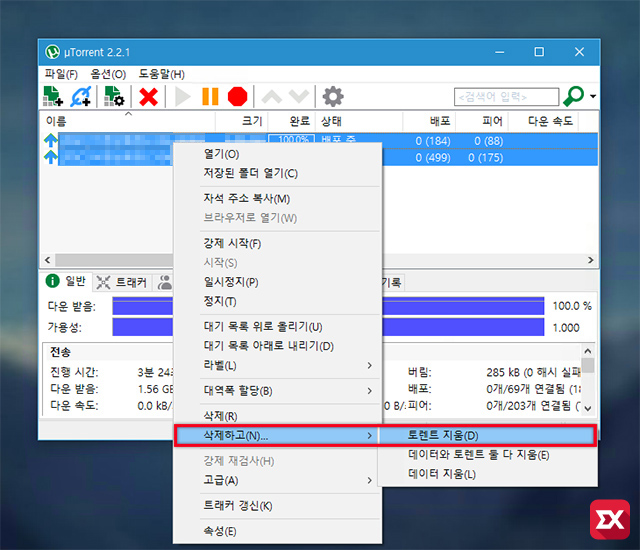

가장 간단한 방법은 다운로드가 완료된 리스트 항목을 삭제할때 .torrent 파일을 같이 삭제하는 것입니다.
토렌트로 파일을 다운로드 받은 다음 해당 파일을 마우스 오른쪽 버튼으로 선택, 삭제하고 > 토렌트 지움을 선택하면 토렌트 다운로드 리스트에서 삭제됨과 동시에 토렌트 시드 파일(.torrent)을 삭제할 수 있습니다.

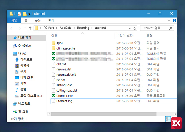

만일 이전에 다운로드 받았던 토렌트 파일을 삭제하고 싶다면 사용자가 직접 파일을 삭제해야 합니다.

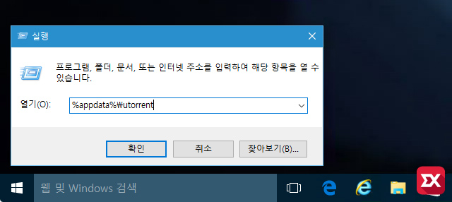

%appdata%\utorrent
키보드 단축키 +R을 눌러 실행창을 띄운 다음 위 주소를 입력합니다.
이 폴더는 uTorrent의 실행 파일과 설정 파일이 있는 곳으로 다운로드 받았던 토렌트 파일도 여기에 저장이 됩니다.
불필요한 파일을 삭제해 줍니다.

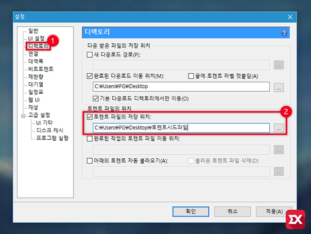

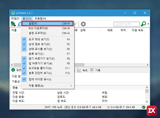

uTorrent를 실행한 다음 상단 메뉴의 옵션을 클릭한 다음 설정에 들어갑니다.
설정 메뉴의 ‘디렉토리’를 클릭한 다음 토렌트 파일의 위치 항목의 ‘토렌트 파일의 저장 위치’ 왼쪽 체크박스를 체크한 다음 토렌트 시드 파일이 저장될 폴더 위치를 선택합니다.
이제 설정한 폴더로 토렌트 파일이 저장되며 사용자가 쉽게 삭제할 수 있습니다.
